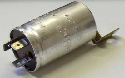

1. Klasický bimetalový přerušovač
Funguje na principu ohřívání bimetalu proudem co teče do žárovek. Jeho výhoda je nízká cena, ale na použití na motorku není moc vhodný – velmi trpí otřesy a také reaguje na různá napětí. Najdete ho ve všech škodovkách do modelu favorit včetně a v Jawách či ČZ.
Pro použití s LED blinkry je absolutně nevhodný – blinkry mají malý odběr proudu, bimetal tak nefunguje správně
400.jpg [ 10.99 KiB | Zobrazeno 18175 krát ]

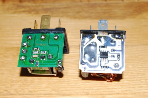

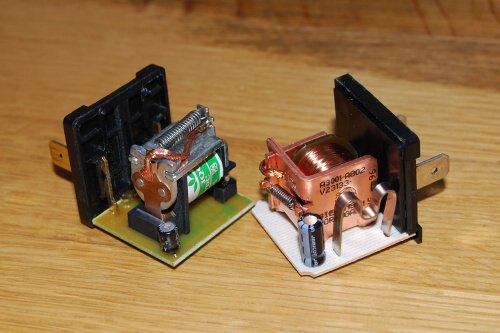

2. Elektronický „kontaktní“ přerušovač
Je lepší řešení než bimetalový přerušovač. Je v něm relé a odporový drát, který měří stejně jako u bimetalového přerušovače proud, a dále pak jednoduchý obvod, který se stará o spínání a rozpínání relé. Toto relé pak spíná samotná směrová světla.
Tohoto typu je použito třeba ve Feliciích, předpokládám, že i u SV.
Kvůli použití odporového drátu je také tento přerušovač na použití s LED blinkry nevhodný.
DSC_1358.jpg [ 34.27 KiB | Zobrazeno 18197 krát ]
DSC_1357.jpg [ 32.89 KiB | Zobrazeno 18194 krát ]

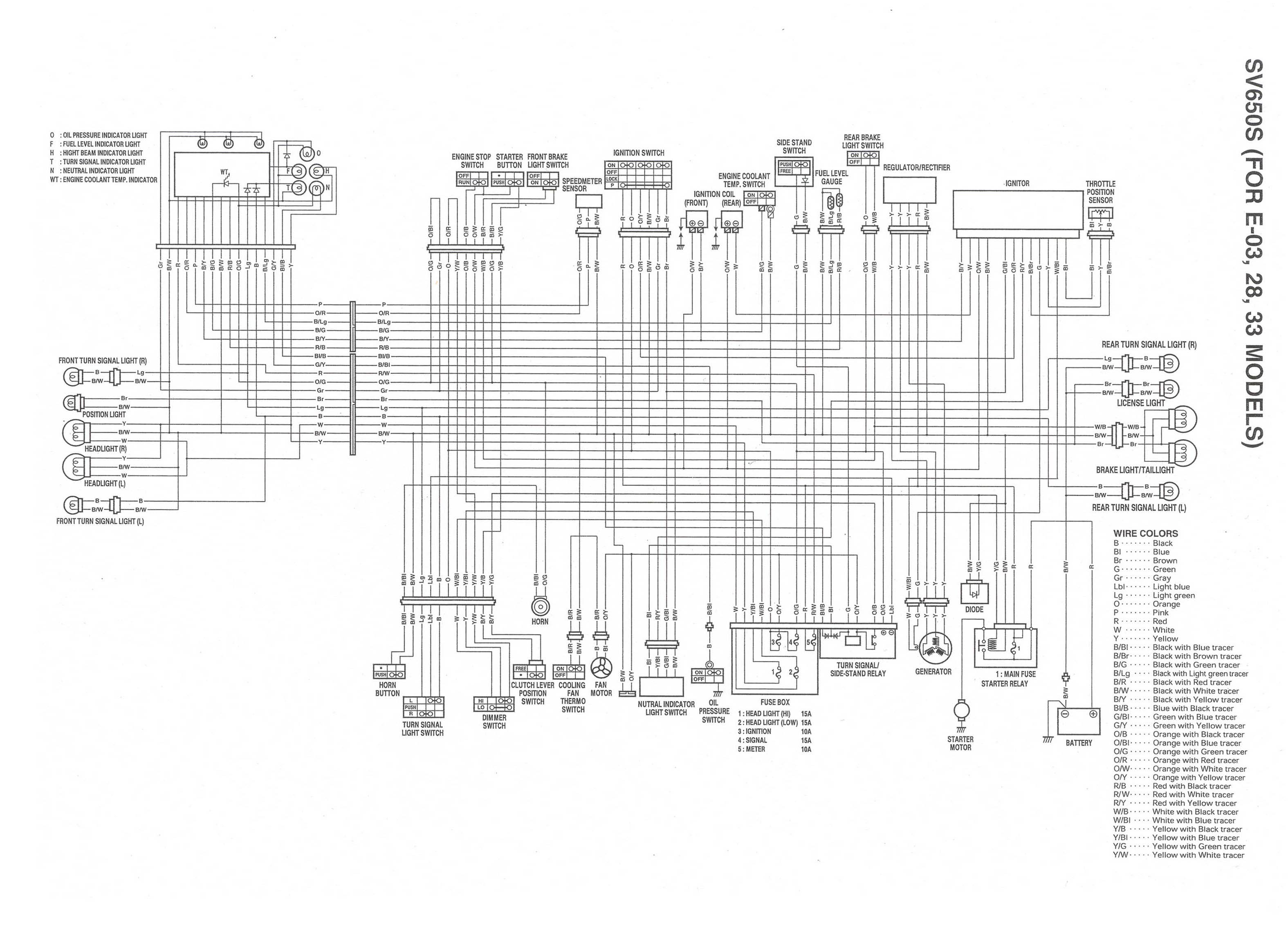

tak sem vcera smejdil kde ze ten origo prerusovac vlastne je a nasel sem ho pod sedlem vedle pojistek,vede do nej 7 pinu,takze to neni jen prerusovac je tam toho vic,protoze kdyz sem ho vyndal tak nesvitila ani kontrolka neutralu,takze sem s toho ted total lama,protoze kdyby si koupil ten elektronickej tak nevim kam ho pichnout,jo a v tom prerusovaci nic necvaka ani nejde nic cejtit,ze by v nem bylo neco mechanickyho,tak nevim jestli neni elektronickej,ale blika to rychle na diody a na zarovky normal
 Předmět příspěvku: Re: diodový blinkry
Nový příspěvekNapsal: stř 31. pro 2008 15:20:28
Tady je schéma pro 03 model, ale pro starší bude předpokládám zapojení relé podobné
Je to ta krabička turn signal / side–stand relay. Pro blinkry by to měly být dva krajní dráty zprava. Oranžový s šedým pruhem (napájení od pojistky) a světle modrý (zem, vede to přepínače, ze kterého pak jdou na blinkry). Jaké to má konektory? Klasické fastony 6,3"? Pokud to má krátké kabely, tak si sežeň 2 samce a 2 samice 6,3" fastonů a udělej si „prodlužku“ na místo kam potřebuješ :-)
